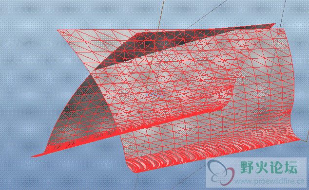

请问STL格式的3D图怎样才能修改编辑呀?
就是用PROE5.0导入后怎样才能改呀,打开图形是三角面形的图形。谢谢!

外部导入PROE的格式文件时不能直接编辑的

我只知道stl是小平面特征,小平面模块如何操作,期待高手!

照着样子,再画一遍。
STL的编辑你参考一下逆向工程的图咯。精简面了,加密面了,什么之类的。不过我估计你是想改改尺寸之类的,那还不如照着做一个呢。
发表于 2014-1-2 10:17 | 显示全部楼层
我这个是想合并两个曲面,就是去掉量曲面相交部分的上部,怎么弄啊,逆向工程能解决吗

最好延伸两边的曲面再合并,就可以了
