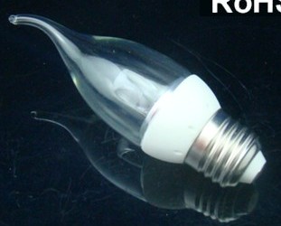

高手看下这个产品,简单但不好画,能给出具体的方法来吗,能画出来共享下更好,多谢了

顶端可以用扫描混合做啊。

那要做好几个截面吧

灯罩部分草绘曲线界面,混合扫描,塑件部分旋转,灯头部分拉伸,扫描切除。

也就那个尖端部分难点吧  别的也有难度吗?
