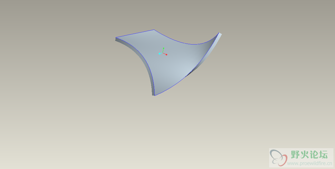

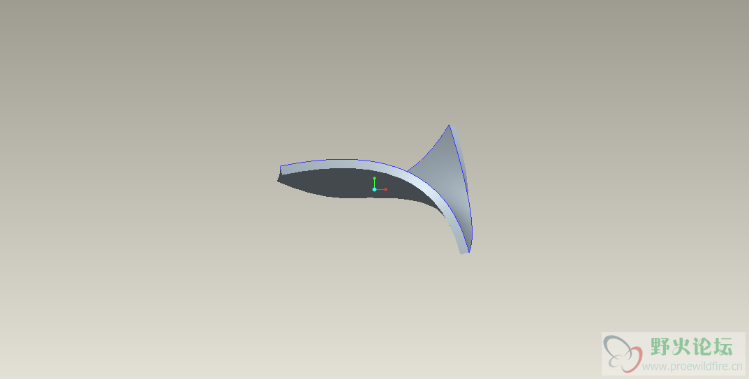

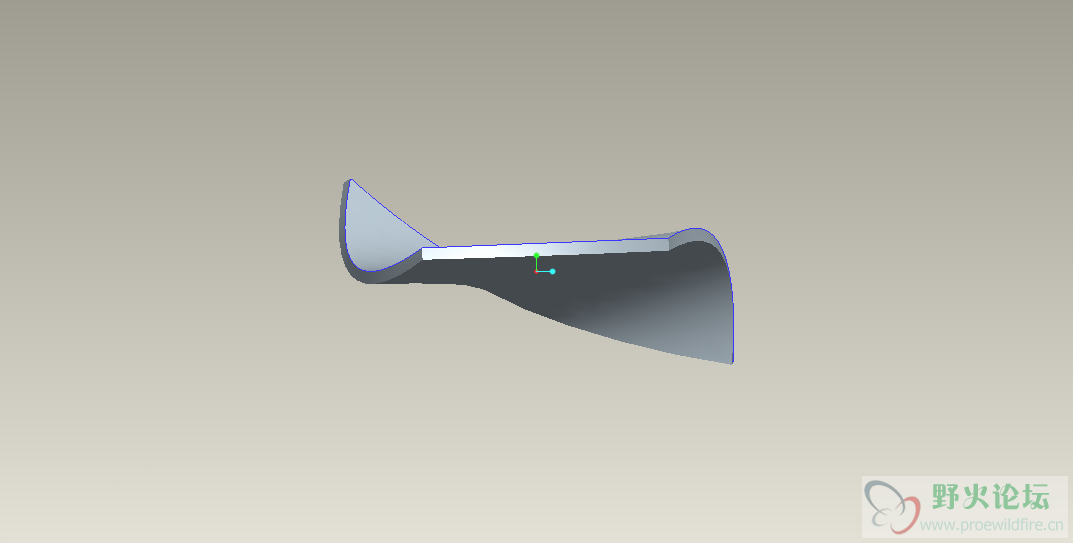

这个分型面四条边都不在一个平面,就是说侧面选中使用边直接拉伸的话发现另外一方向也不能和零件贴合,这个分型面怎么分型开模,上次面试的时候碰到的,没做出来直接被拒绝了 - -,帮帮楼主吧
下面是零件,我是夸张画的,希望大家能看懂我说的,帮帮我

发表于 2013-12-30 21:35 | 显示全部楼层
直接复制廷伸原曲面
 楼主| 发表于 2013-12-31 23:13 | 显示全部楼层
PENGFEI3777 发表于 2013-12-30 21:35
直接复制廷伸原曲面
是直接复制曲面,然后选中复制曲面的边线延伸吗
