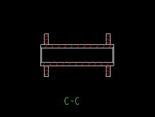

我做了一个剖面,想将这个剖面放大,但比例选项是灰色的,改不了。请问这要如何改
1380

 楼主| 发表于 2013-12-30 12:40 | 显示全部楼层

龙川小子 发表于 2013-12-30 12:40
改不了,比例选项是灰色的。
你这个视图是通过其它视图投影而来的吧,将视图类型改为  常规   ,然后就可以更改比例了。

发表于 2013-12-30 13:14 | 显示全部楼层
必须先改变最初的图形的比例,因为是后续的图都是根据最初的图形投影的!

发表于 2013-12-30 13:21 | 显示全部楼层
也可以使用详细视图将它放大

发表于 2013-12-30 13:58 | 显示全部楼层
因为它继承了父视图的比例!
