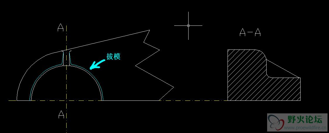

仓促画了个示意图。
下边是个圆弧面,上边是个斜面,我要做个肋,可是做了多次也做不成,请教各位老师。

可以把你的prt图传上来,实在不会就用拉伸也是可以实现的

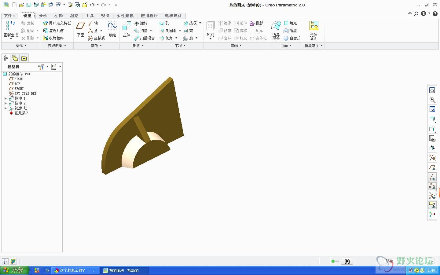

是这样吗?
筋的画法.prt.zip (24.18 KB, 下载次数: 6)

其实.我个人感觉 .这个肋功能没什么多大用.对于我画图来说.我是直接用拉伸来做的.

是这样,下载了学习一下。
附件,我的野火3.0打不开,看来还得装个高点的版本。可是我刚学会用野火3.0,再学新版本又要费些时间了。
