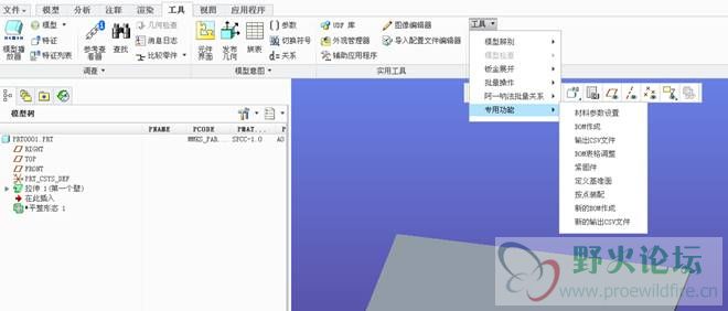

最近对二次开发有了兴趣,在论坛里面搜索了一下,发现了gremlindong分享的一个插件,挺有意思的,只是挂上后不能用,会提示“未认证"什么的。
原贴地址
http://www.proewildfire.cn/forum ... D135%26typeid%3D135
当然发表本篇文章的目的肯定是希望那个插件能用啦,申明:这里只作学习交流用,请尊重原作者版权。
首先,我们先下载他们附件解压,解压后可以看到,里面有几个文件(后面详细介绍其作用)这里先看看插件到底有什么作用
好,我们继续安装,找到PROE的 protk.dat 插件注册文件,按照里面的格式注册该插件,重启PROE,再新建一个零件,(本人机子上装是CREO2.0版本,当然这不重要。)找到该插件位置 clip_image002.jpg
可以看到该插件挂上了(前面5个是别的插件,这里不管它),插件的名字就叫专用功能,点击后里面多多少少有九个功能,我们先试试第二个功能(第一个能破掉了,这里为了演示,就看第二个功能),点击后提示

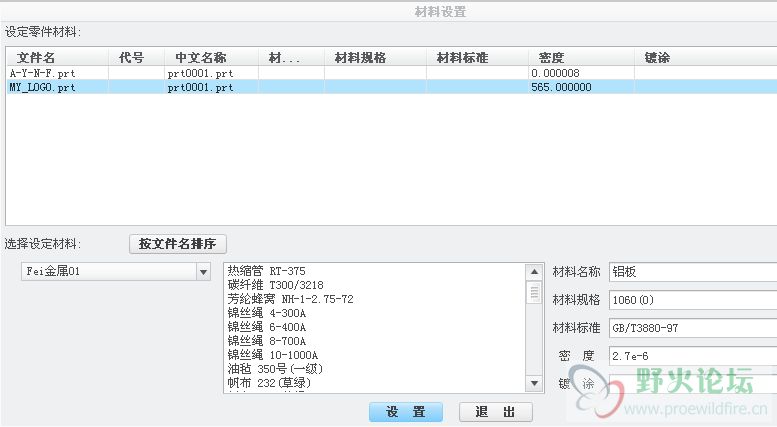

,看样子需要注册,找了半天也没有找到哪里有注册提示,真TMD的纠结啊,接下来肯定要想办法搞定这个了,这个软件其实简单(弄了二十来分钟就搞定了),我们先来看看破解后的效果,我们先看第一个功能:材料参数设置
嘿嘿,这个世界从此不再平静。。。。

新建好零件,点击该软件的二次开发功能中的:材料参数设置功能,
没有出现提示“认证失败,不能使用该功能”,能用啦
