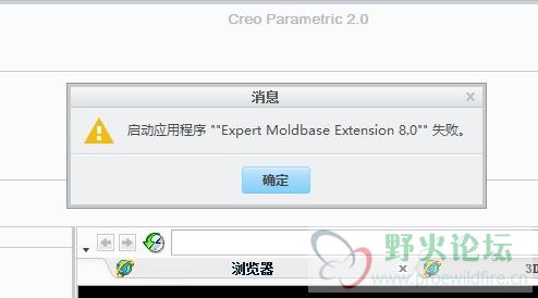

如题,CREO2外挂 EMX 8.0_M020 ,弹出如下提示

发表于 2013-12-29 10:38 | 显示全部楼层
可以用啊,是不是哪里没搞好
 楼主| 发表于 2013-12-29 22:54 | 显示全部楼层
PENGFEI3777 发表于 2013-12-29 10:38
可以用啊,是不是哪里没搞好
不能啊,我都是全新安装的。。。
66
102
发表于 2015-1-3 12:35 | 显示全部楼层
安装时没复制配置文件吧?

发表于 2015-1-3 19:14 | 显示全部楼层
试试复制加入下面的设置到CONFIG
!指定Pro/TOOLKIT注册表文件。(emx 外挂)
protkdat d:\Program Files\emx\emx 8.0\bin\creo2\protk.dat  (注意修改路径)
