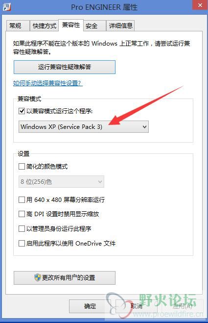

发表于 2017-12-15 13:54 | 显示全部楼层
各位,问题解决了,请改兼容性,在启动图标兼容性里面改成XP2的,问题迎刃而解,请试试,已经亲测

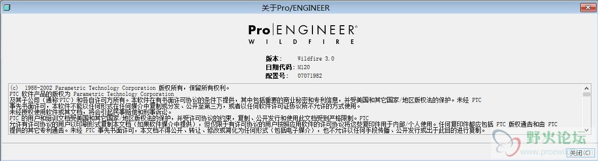

发表于 2017-12-31 23:44 | 显示全部楼层
不知楼主解决了没有,我的现在解决了,我用的是proe wildfire 3.0 m120版本
把兼容性改为XP就解决了!
