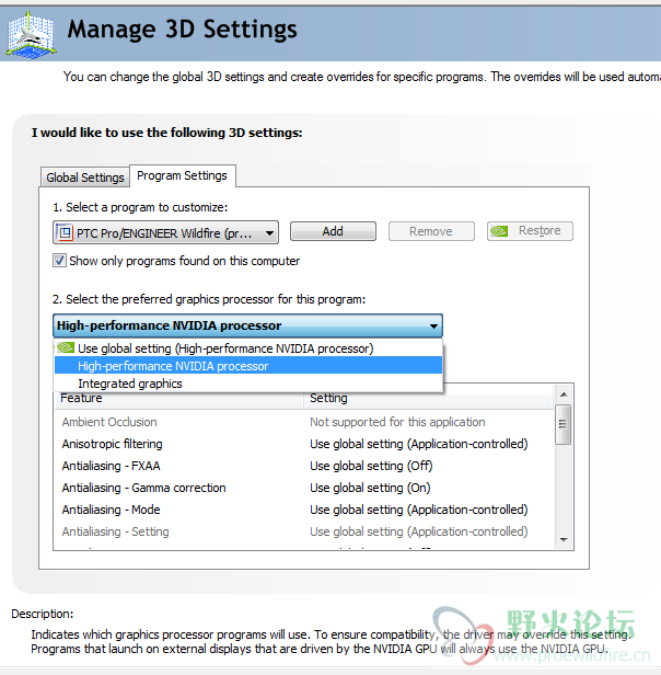

第一种方法: 你把图形加速关掉
第二种方法, 更换显卡出厂年的驱动,不要选择最前沿的驱动,要选择显卡出厂年的第一款驱动。
第三种, 在nvidia 控制面板里面 加速应用程序 选择CREO.EXE

发表于 2013-12-29 21:51 | 显示全部楼层
显卡设置成CAD模式,看看.
120
3616
457
5246
发表于 2013-12-29 21:54 | 显示全部楼层
这个有没有设置?
