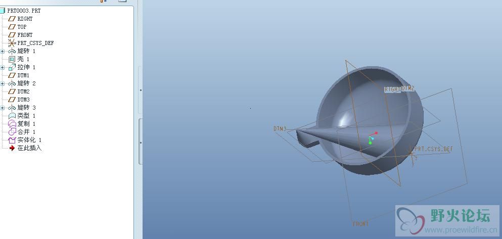

新手,刚学,先遇到一棘手问题,如题,如何去掉锅后面的那一部分旋转曲面,如何解决啊,向各位大神们求教??
帮楼主贴了个图,并上传了文件。老冯2013.12.28

发表于 2013-12-28 14:51 | 显示全部楼层
上传的PRT文件

发表于 2013-12-28 15:07 | 显示全部楼层
曲面修剪,,

发表于 2014-2-21 16:07 | 显示全部楼层
单纯曲面的话用合并应该可以,我都是这样做的

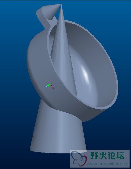

发表于 2014-9-9 11:34 | 显示全部楼层
发表于 2014-9-9 11:53 | 显示全部楼层
看图
