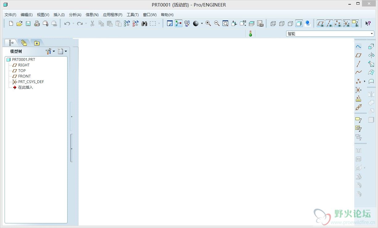

在win8下装的proe v5 m060,顺利安装,破解完成,但是打开时不显示屏幕啊

这种情况一般是显卡驱动有问题,更新显卡驱动可解决
参考文章
文档 - CS28315
Pro/ENGINEER Wildfire,Creo Elements/Pro 5.0 和 Creo Parametric 中图形显示问题的常见表现及解决方法
https://www.ptc.com/appserver/cs/view/solution.jsp?n=CS28315

搞定了,原来是缺少.net.3.5,最后实在没办法,安装solidworks时发现的。谢啦
