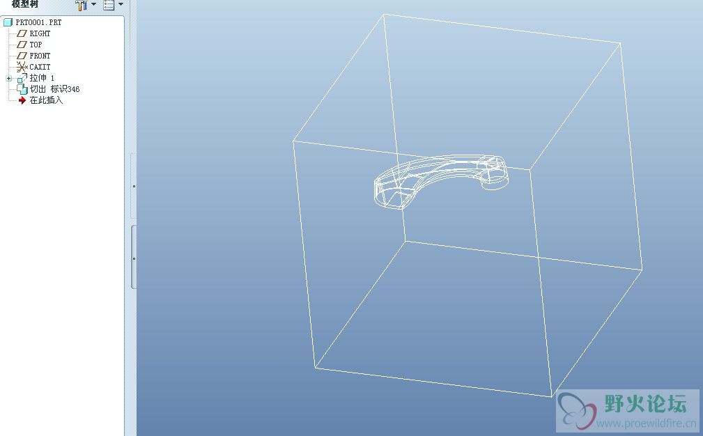

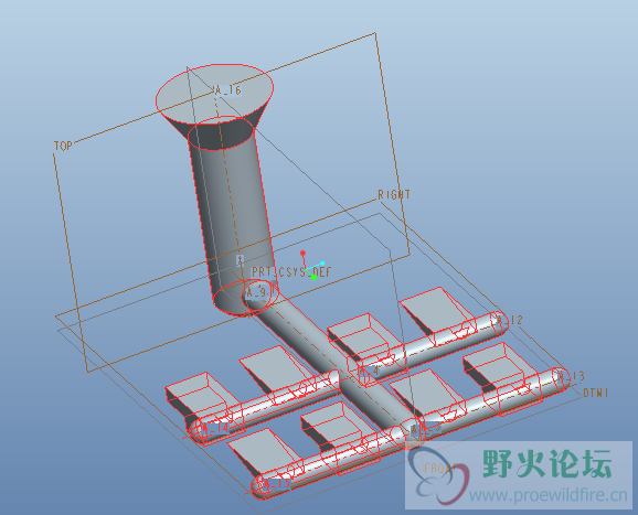

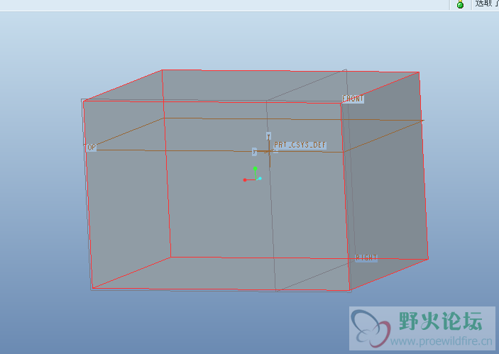

我想把做好的零件给放到一个箱子中挖空,这个怎么做啊?想用来做铸造模拟
这个是沙箱
这个是铸件
目的是把沙箱中间挖出一个铸件这样的空腔来

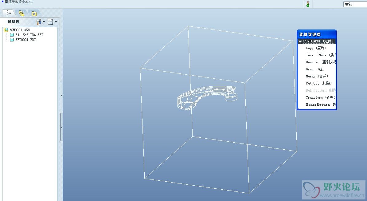

发表于 2013-12-27 14:08 | 显示全部楼层
放在装配组件里 点击 编辑--元件操作--切除
方法2 放在模具分模里弄,那个不会的话 一言难尽
上面是组件分模 下面是那模块分模,

发表于 2014-1-3 14:35 | 显示全部楼层
先装配到箱里面.再用复制曲面来切除它吧.
