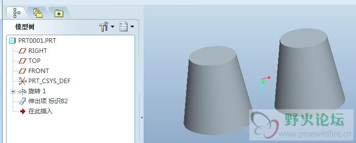

新人求助了,pro/e中梯形圆柱体要怎么画啊。刚学PRO/E没2天,自己再随便画图,梯形的圆柱体拉伸不出来,有什么其他办法吗?
梯形圆柱体下面直径是150,上面的圆直径是100的话,要怎么画啊,万分感谢

用混合

也可以用旋转

嗯,我找到用旋转了,是先用线条画个梯形,再旋转吗?怎么旋转不了,选不了梯形这图形啊
 楼主| 发表于 2013-12-26 23:38 | 显示全部楼层
还有混合是怎么弄的哦
 楼主| 发表于 2013-12-26 23:40 | 显示全部楼层
我画梯形的时候用线条连着一口气画好就可以旋转,分开好多线条画就旋转不了哦

准确的说你要的是“圆台”

000.prt.zip
64.63 KB, 下载次数: 4
