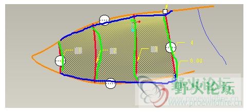

捕获.PNG 如图,在创建边界混合时,我第二方向选择了四条链为什么混合不了呢?请高手指点解决 kk.prt.part01.rar (100 KB, 下载次数: 3)

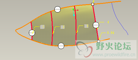

第一方向的曲线要断开,所有曲线要封闭
附图示意

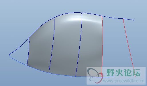

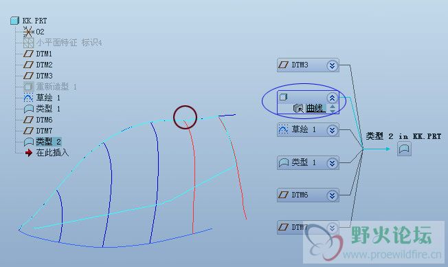

经分析试难,你出的问题在于:
1、直接原因:红色线条与加亮蓝色线条在下图红圈处不相交。
2、深层原因:在作类型2的时候未正确捕捉至类型1绘制的线轮廓线。
3、更深层的原因:建模参考随意,不正确控制图形的显示与隐藏。
解决办法如下:
1、隐藏重新造型特征。
2、编辑定义类型2的CF-5,将红圈顶点重新捕捉至类型1创建的线条。
测试结果曲面见附图。
