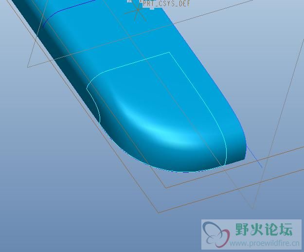

附件在下面!
1.prt.rar

发表于 2013-12-27 09:40 | 显示全部楼层
你看看满意不
1.prt.rar
99.62 KB, 下载次数: 24

发表于 2013-12-27 10:19 | 显示全部楼层
LZ 一个这么简单的大面,何必做的这么复杂。。。。。。

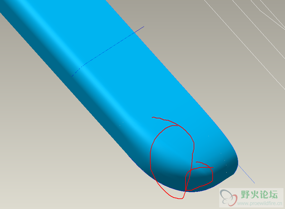

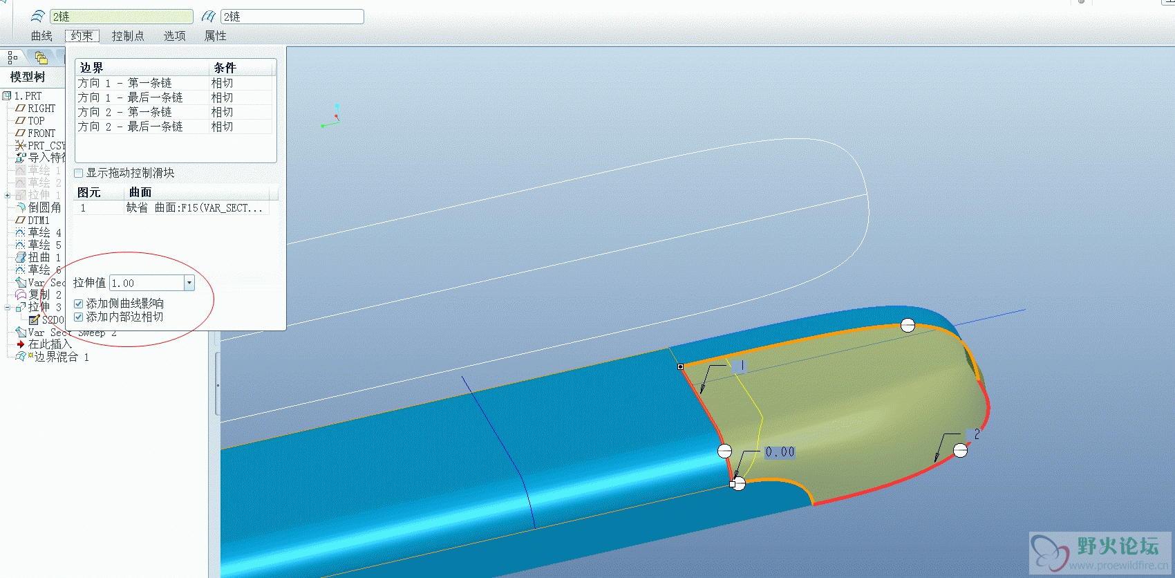

发表于 2013-12-27 11:39 | 显示全部楼层
看看这样可以不!

 楼主| 发表于 2013-12-27 18:55 | 显示全部楼层
r261651 发表于 2013-12-27 11:39
看看这样可以不!
支持!不错不错,居然还有这功能,没发现。完成之后的曲面质量怎么样?能上传一张大图看看么?
