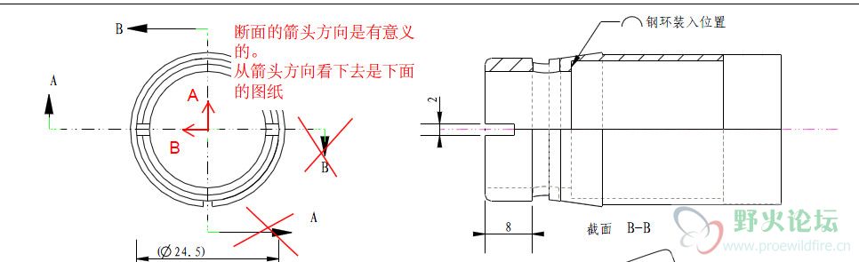

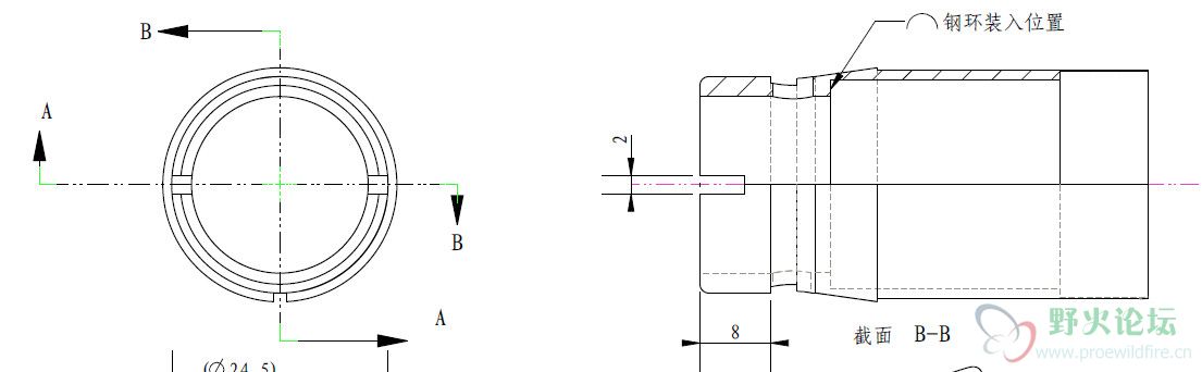

今天画了个图,第三视角。在俯视图上表示了局部表的箭头,领导说我的错误了。
大家帮我看看,哪个是正确的。或者都是错误的。正确的应该是什么样, 领导画法.jpg 谢谢!

BB断面的箭头表示。。

按你右图表达的视图应判定为——半剖视图,所以剖切符号可有可无,有也应该是B——B的一条直线而非90°的直角剖切。

那个开口2在右边投影视图都很清楚了,就没必要剖,下面那个小豁口局部剖视下就行了

箭头貌似只能朝一个方向吧?
你眼睛能同时看两方向?

这个图没必要标示剖面的箭头方向

最明了的才是正确的
