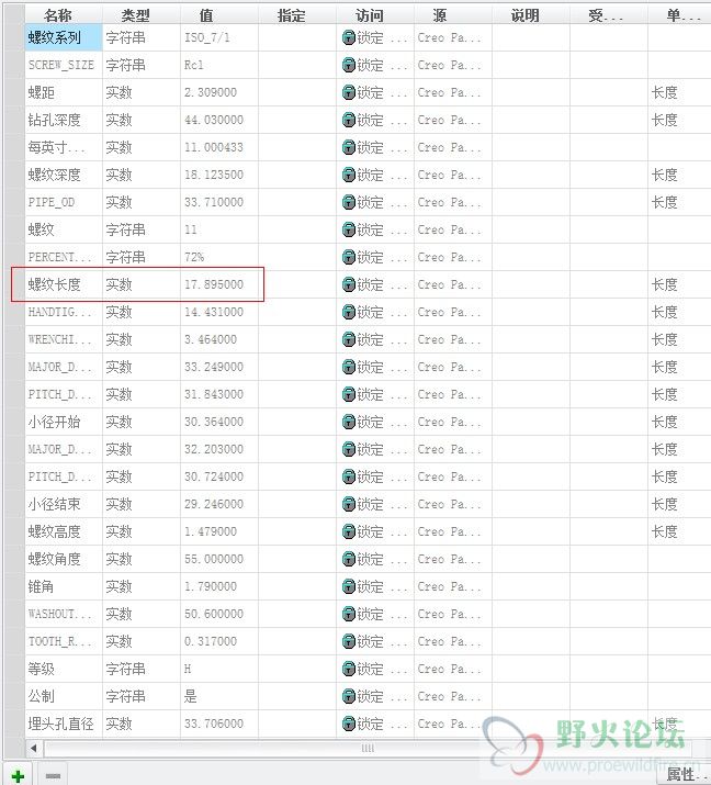

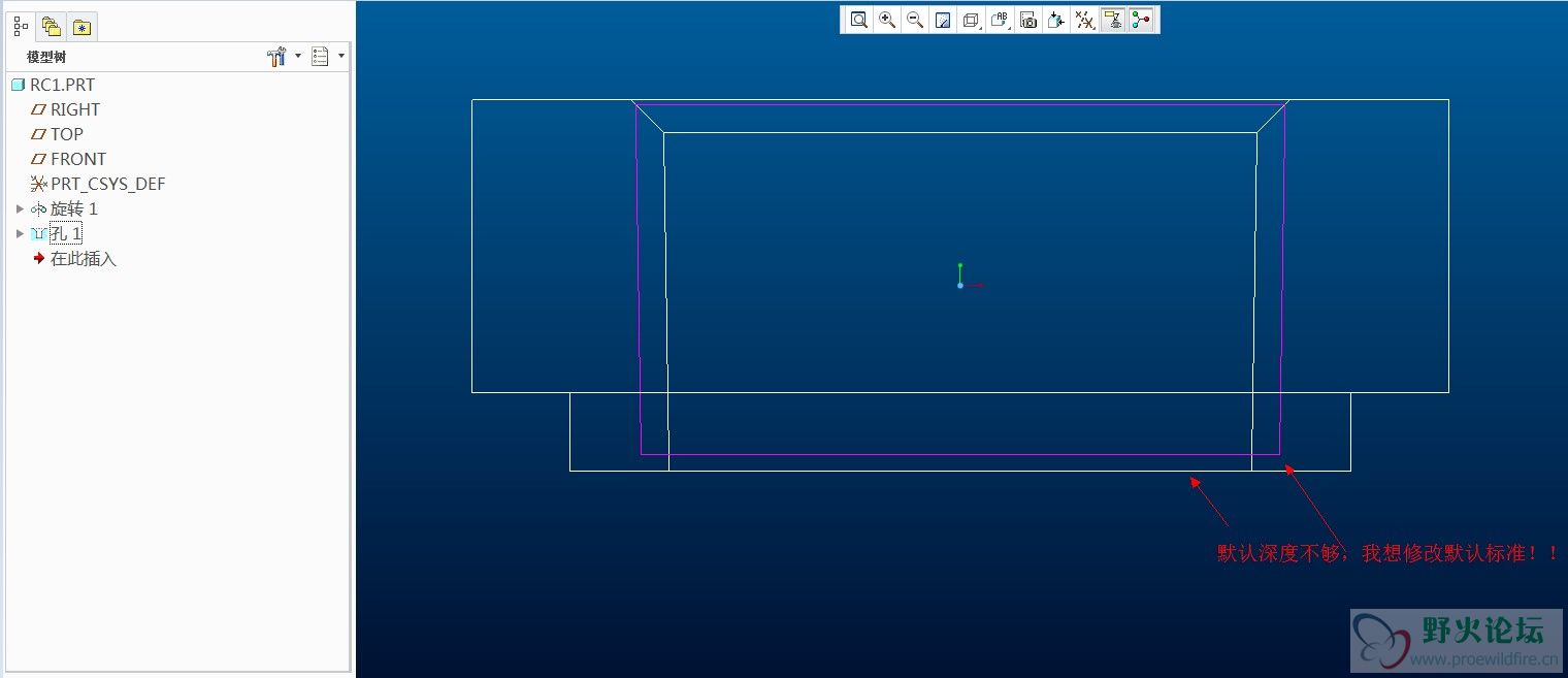

管螺纹Rc  我无法修改系统默认参数
我可以修改为管螺纹,但是就是无法修改管螺纹的深度。
如何  解锁  ? ?
如何 修改螺纹长度   ??

上面截图 的 其实应该是螺纹 深度  要修改,我红框框选错了。

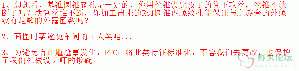

你误会了,兄弟啊,我管螺纹深度要求 改为24深,难道有错吗?? 就只能攻牙 到18.13

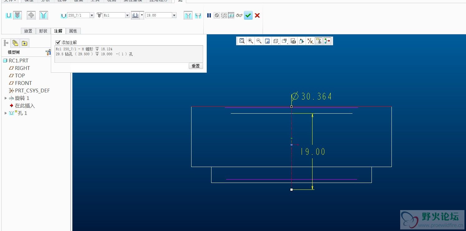

锥管螺纹的标准是±1牙,这个精度不是太高!实际加工中有几个方法控制
1)在丝锥头部数12牙(记不太清了好像是)处绑一个铁丝,攻丝到那个位置就ok了
2)检验可以买标准的锥螺纹塞规和环规,上面都有专门的标记,塞规环规上面都有一个平面,过了那个平面就超差了。
3)标准深度就是:基准长度+装配余量+1牙,Rc1的标准攻丝深度=10.4+6.4+2.309=19.1 mm。
4)SW软件里也是默认19.1mm。

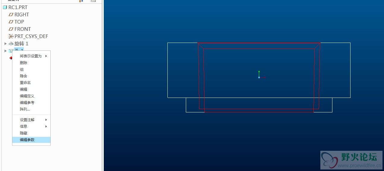

破衣中有些东西是限制的,比如拔模里边只允许0~30度一样,所以,建议拉伸+螺纹修饰来搞定。

 楼主| 发表于 2013-12-26 13:35 | 显示全部楼层
我现在就是修饰螺纹搞不定啊!!
