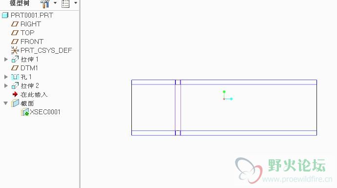

[求助] creo2.0螺纹线怎么去掉
发表于 2013-12-25 11:29 | 显示全部楼层 |阅读模式
如图

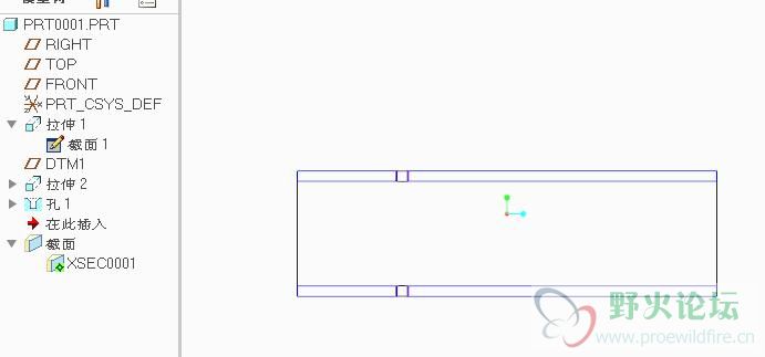

发表于 2013-12-26 10:43 | 显示全部楼层
注意尽量所有结构都做好后再使用孔特征来打孔,如先打孔再做剪切特征,并与孔特征相交的话,虽然实体特征会被剪切掉,但孔特征的边界线仍会保留,此时即会出现图中情况。注意1图与2图孔特征与拉伸特征的顺序。
