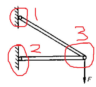

发表于 2013-12-25 09:40 | 显示全部楼层 |阅读模式
请教PROE中,关于图中圈出的1、2、3,的约束自由度如何加。
求懂的人指导下,谢谢。急求?
结构件
结构件

发表于 2013-12-25 14:31 | 显示全部楼层
都是平面机构中的回转副啊,在PROE装配模式下选“销钉”

 楼主| 发表于 2013-12-26 12:01 | 显示全部楼层
我用的是beam 工具

发表于 2013-12-27 14:27 | 显示全部楼层
一个平面刚体三个自由度,两个杆的话就是6个自由度,加销钉钉话相当于约束两个物体上的相同位置两个点坐标相等,即两个约束方程,所以你给的结构是所有自由度都约束住了,自由度是0
140
219
发表于 2013-12-27 14:33 | 显示全部楼层
假设垂直纸面的坐标为z轴的话,那1、2点的约束都是只留下z轴不约束,其他5个全部约束
3点是受力点,不做约束的
