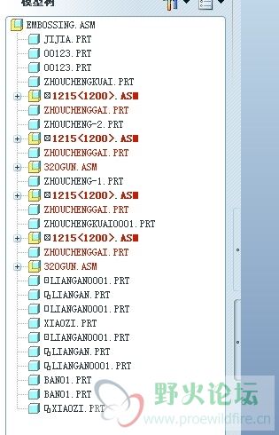

组件都在一个文件里。还有用全国标准间装配的轴承也出现红字,当组件正常装配求高手帮忙分析下。

1215 你是调用的标准件 ,这个标准件不在工作目录里 ,所以丢失了 。

发表于 2013-12-25 08:42 | 显示全部楼层
看软件提示···
看这个样子,像是你调用的是其他地方的标准件,但是保存的时候没保存到当前组件目录下···
所以再次打开时,在当前目录检索不到···

发表于 2013-12-25 09:04 | 显示全部楼层
3楼正解  你装配的时候组装文件和子文件放在一个文件夹下  不要再分文件夹就没事了 就是说所有文件放在一个文件夹下

发表于 2013-12-25 09:26 | 显示全部楼层
所有文件都要放在同一文件夹,不知PTC何时能改进!

发表于 2013-12-25 11:46 | 显示全部楼层
最好先备份到指定的文件夹里,就不会出现这种问题了

 楼主| 发表于 2013-12-25 15:38 | 显示全部楼层
好吧 是零件库的问题。。。路径不能自动查询。。。。笨办法直接找到零件保存副本。。。好累。。好麻烦无奈

发表于 2013-12-27 10:43 | 显示全部楼层
出现这种情况的,我倒有个建议。每次修改完,或者退出软件前要保存时,按备份键保存到你的工作目录文件夹里。这样,你下次就不会出现这种情况了。
