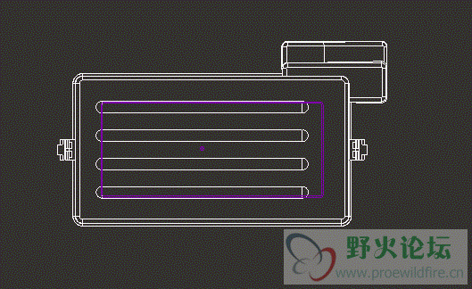

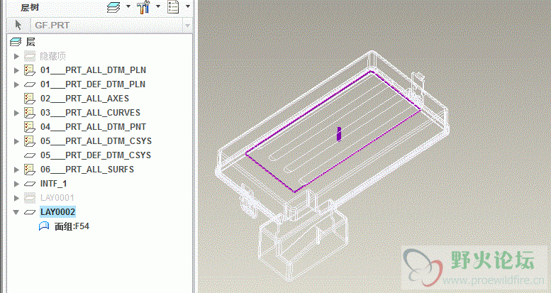

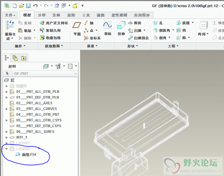

各位大虾,我刚接触cero没几天,今天在转图的时候发现一个问题,解决不了,特来求助
转图的时候,明明已经隐藏到层的面组莫名其妙的在转图的时候显示出来,还弄不掉,这是为什么???
有哪位大虾知道请详细指点一下,本人新手,玩PTC没多久
明明是隐藏的,我用3.0就没问题,为什么cero2.0会这个样子,是哪里设置不当吗?

发表于 2013-12-25 08:43 | 显示全部楼层
隐藏后再 保存状况
688
810
发表于 2013-12-25 09:30 | 显示全部楼层
在工程图环境下进行层的隐藏/保存等操作。

 楼主| 发表于 2013-12-25 18:51 | 显示全部楼层
cero 2.0 M010
544913067,O(∩_∩)O谢谢你的回答,但我每次都要保持状态的,没用

发表于 2013-12-26 10:35 | 显示全部楼层
在模块中保存状态,然后保存模型
 楼主| 发表于 2013-12-26 17:40 | 显示全部楼层
我现在知道了,是配置的问题,但始终找不出是哪一行出了问题,这几天还在看配置表
