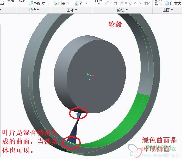

因为是通过三坐标测量仪进行动叶的测绘工作,因此三维扭曲的叶片在等高截面上取点后只能生成目前的叶片(见图),
这个叶片根部和轮毂因为倒角R的存在无法进行坐标点测量。但这一部分的实体怎么有效的创建?沿着叶片目前的扭曲趋势延伸到轮毂实体上。
同理,在叶顶也存在等高截面之上的叶片没有测量。
在此发帖希望论坛大侠们能伸出援助之手,帮我指点一下怎么操作能让目前不完整的三维叶片在Z轴方向进行有效的延伸。
也就是图片中两个红圈处断开的地方变成实体链接上
在此非常感谢关心帖子的兄弟姐妹们,拜早年啦

我刚刚下载了,5.0不能打开,明天到公司帮你弄一下,如果只是把实体链接上,并且按照现有的扭曲趋势延伸到轮毂实体上,试试使用  偏移  命令的第4个命令,可以实现,这不是难事。

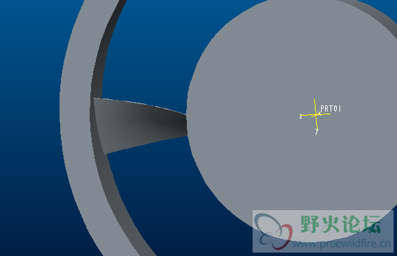

请见附件,但是有个问题,连接好之后,倒角无法弄,有谁懂的可以指点一下,
已经连接好,
已经连接好,

文件下载之后通过倒圆角发现确实不能实现。但很显然叶片根部和轮毂是没有练成一体的。这个不要紧。再次谢谢。

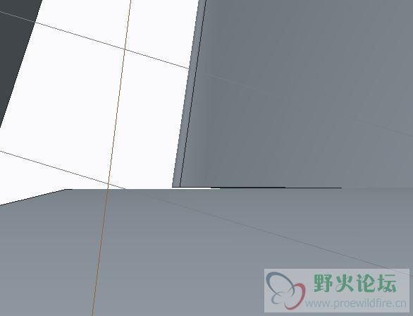

注意缝隙。
注意缝隙
注意缝隙

已经搞定,能倒圆角了。谢谢大家的支持。
