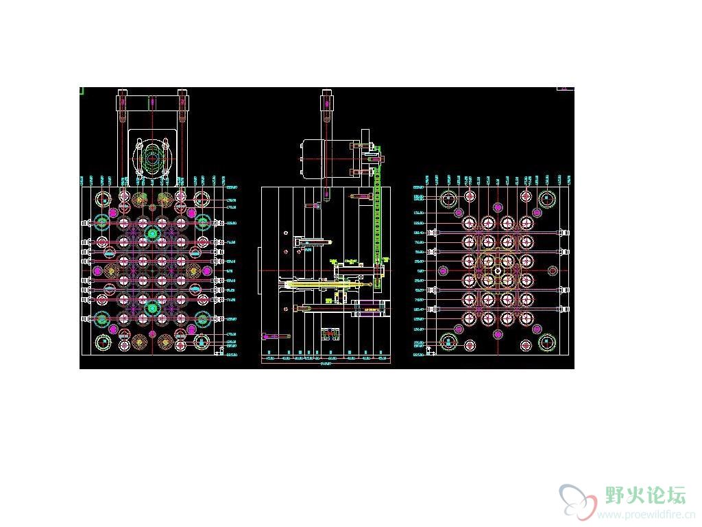

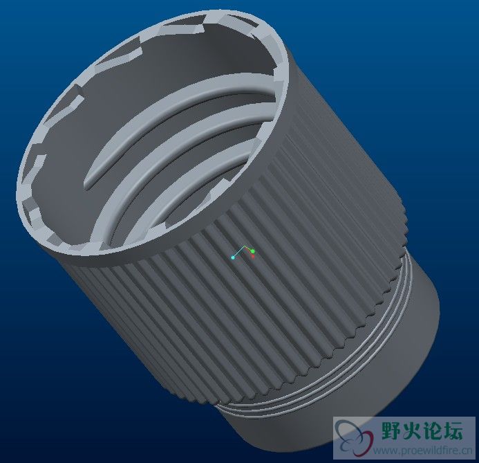

谁做过一出32的铰螺牙大盖全自动模具?要求结构紧凑,外挂机构少

 楼主| 发表于 2013-12-25 15:48 | 显示全部楼层
自己排了一个300课机能做的,24穴!

发表于 2014-1-8 08:28 | 显示全部楼层
可以做的,方法就可以学楼上,可以做齿轮和齿轮配合,让每个芯子转动都是同时的。
