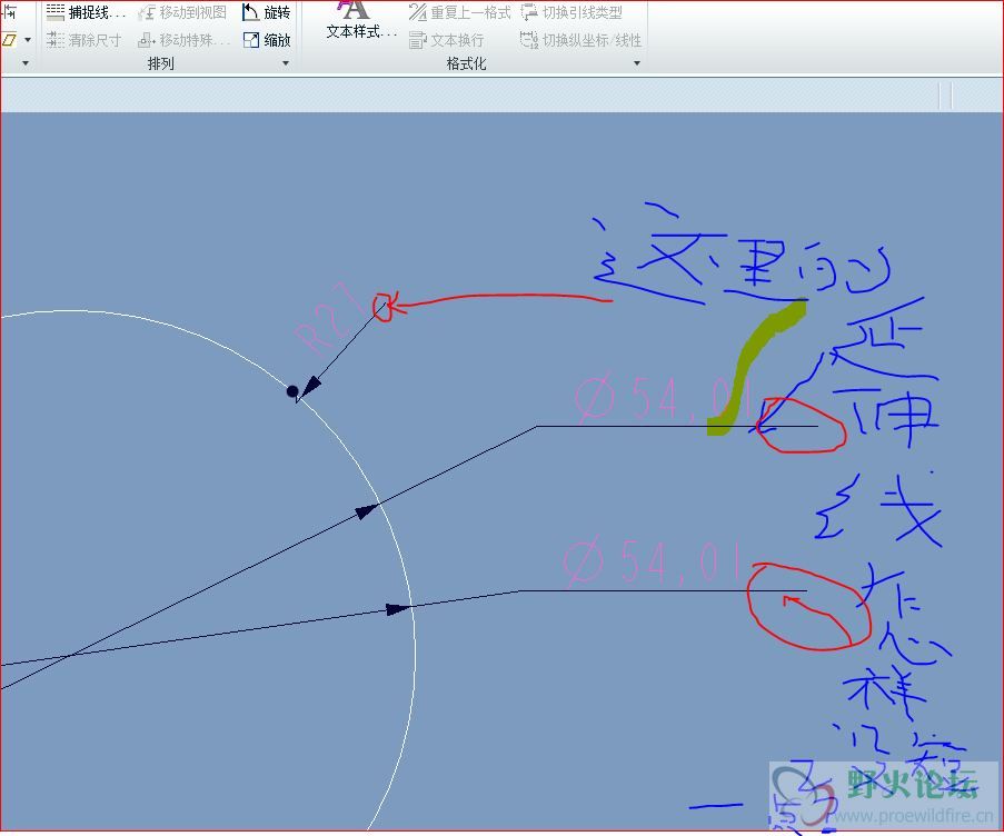

发表于 2013-12-24 12:47 | 显示全部楼层 |阅读模式
请问有高手在吗?PROE5.0这个问题怎么解决?
86
109
 楼主| 发表于 2013-12-24 12:48 | 显示全部楼层
在线等待,谢谢!

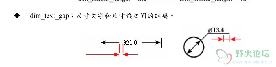

发表于 2013-12-24 13:28 | 显示全部楼层
在文件--给付选项中修改参数
活到老,学到老。
804
873
发表于 2013-12-24 14:19 | 显示全部楼层
在工程图中设置.DTL 文件,按照楼上的参数
别捣蛋了!
