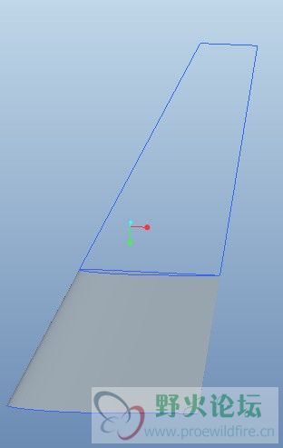

如图:我以两条侧边为轨迹,草绘2为截面,用可变截面扫描怎么不行呢,求高手解决,谢谢啦

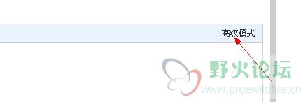

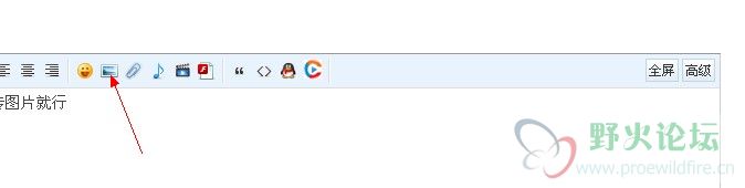

怎么上图啊?

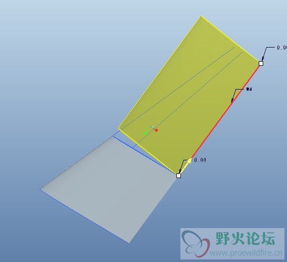

发表于 2013-12-24 13:59 | 显示全部楼层
如图

 楼主| 发表于 2013-12-24 14:05 | 显示全部楼层
你看一下,该怎么变大小和边界呢
659
871
发表于 2013-12-24 14:08 | 显示全部楼层
水火007 发表于 2013-12-24 14:05
你看一下,该怎么变大小和边界呢
你这个不是直接使用已做好的截面  而是在草绘截面模式下用投影做出来的  你用边界混合最好
