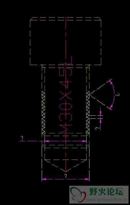

标准牙M30细牙的牙距是多少,牙度?

我帮你查了一下,M30粗牙是3.5 细牙系列有 3MM不常用  2MM 1.5MM 1MM
你那个图纸上是M30*45L指的是3.5螺距不指螺距是指粗牙的螺距
