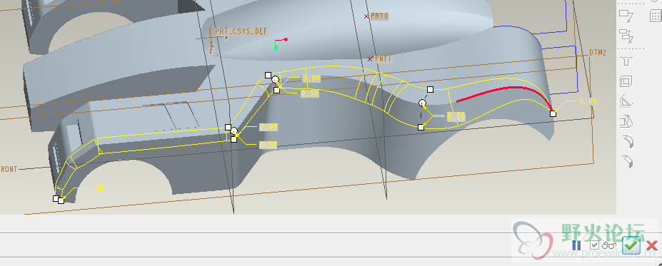

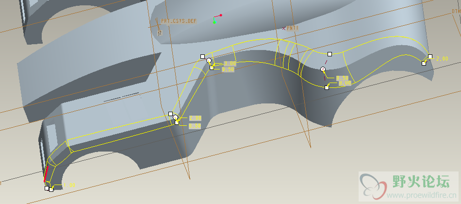

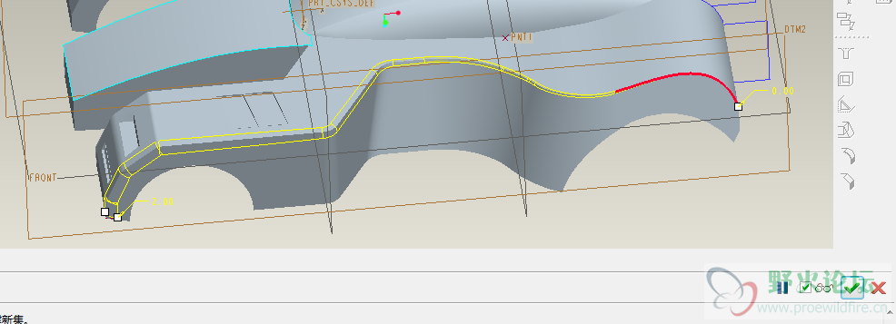

RT,如果哪位有空能帮我看下吗?文件800多KB,传不了,方便的话可以留个邮箱,谢谢!!
问题是这样的,我想倒成这样的样子
但是如果直接半径设为2,就会出现问题
如果先把右边半径设为0
传不上了,下接回复,

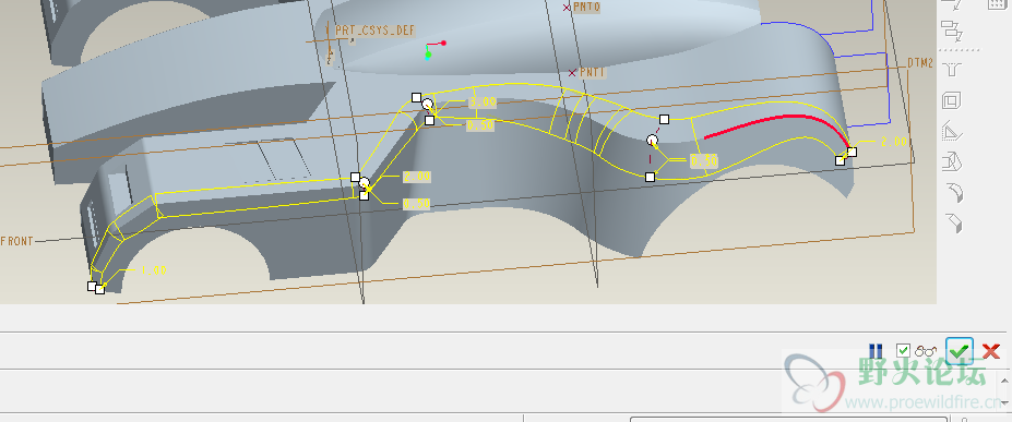

 楼主| 发表于 2013-12-23 22:22 | 显示全部楼层
再把各段圆角设好
最后再把半径设为0的圆角改为2,就能倒出来了,这是为什么呢???求解答!!!!!

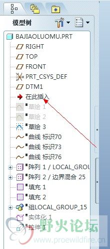

发表于 2013-12-23 22:36 | 显示全部楼层
方便的话你上个附件  文件大的话你把creo文件模型树中的“在此插入”拉到最上边然后保存  文件小得多  就可以上传了
659
871
发表于 2013-12-23 22:39 | 显示全部楼层
就像这样  然后保存就可以上传附件了

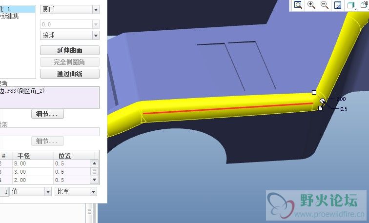

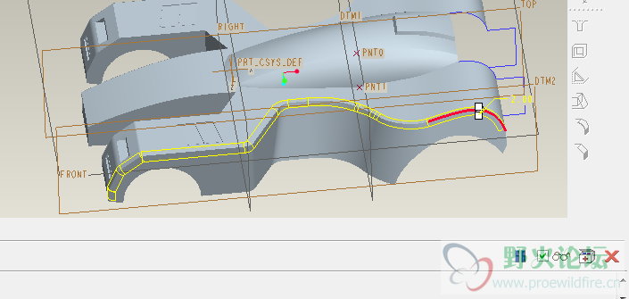

发表于 2013-12-23 23:11 | 显示全部楼层
我看了一下附件没有你说的那个问题  可能是你想在上面直接加几个半径  但是那是几根线  你那个比率是在一条一条线上加上去的   你选中一条曲线添加半径  然后再下一条就可以了  如图

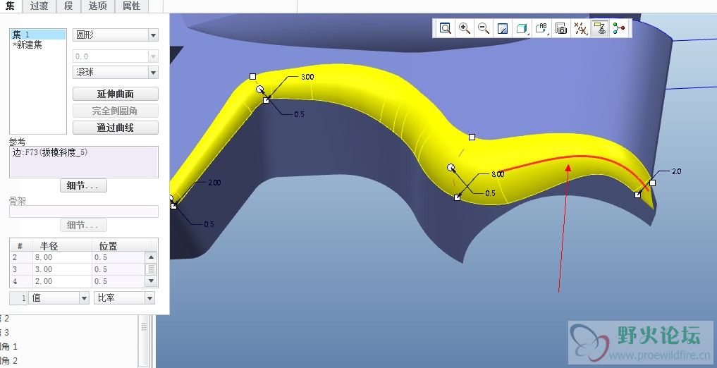

发表于 2013-12-24 09:35 | 显示全部楼层
可以把“滚球”改为“垂直于骨架”试试看。

发表于 2013-12-24 10:47 | 显示全部楼层
这个问题很正常,因为你的实体需要倒角的变现走势不规则,肯定不能直接到较大的圆角,多半径倒圆角正式解决你这个问题的,而且看起来错落有致,很不错。多了解多圆角倒角

 楼主| 发表于 2013-12-24 19:20 | 显示全部楼层
ljl18210 发表于 2013-12-23 23:11
我看了一下附件没有你说的那个问题  可能是你想在上面直接加几个半径  但是那是几根线  你那个比率是在一条 ...
额,这个还是没看懂,能再详细说说吗?
 楼主| 发表于 2013-12-24 19:24 | 显示全部楼层
刚试了下,改成垂直于骨架,先设为0的半径,只能改为1才有效,改为2也会出问题
