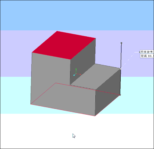

发表于 2013-12-24 08:35 | 显示全部楼层
按ctrl很好啊,我觉得是优点了
多说无益,直接上图
