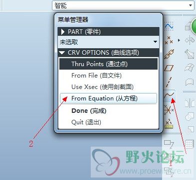

关键是我不知道,草绘里边的方程接口在哪里呀,刚学PROE,高工能上个图片吗?

如图所示  最后点击完成  然后选取坐标系   编辑方程就行了

恩,找到了,非常感谢
