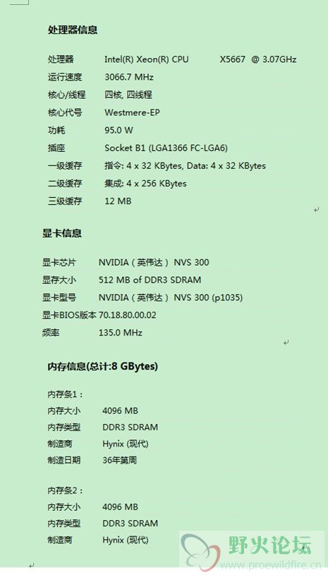

RT,电脑配置尚可,用的服务器做图形工作站,配置如下:
硬件配置
硬件配置
昨天刚刚重装的64bit系统,内存是够用,但在内存占用率不超过50%时,拖动装配体,总感觉不是很流畅(和其他人的相比)。而且在打开带边着色时,卡顿现象更加明显,软件自身设置,包括着色品质,也改为3,实在想不出什么情况,请教诸位大神,看看是不是电脑配置跟不上时代了?
附:显卡驱动已经正常安装,上面的配置截图是驱动精灵的输出,所以应该不存在驱动不对的状况

按照ljl18210提供的链接,试了一遍,改动完设置后,发现效果并不明显,唉。。

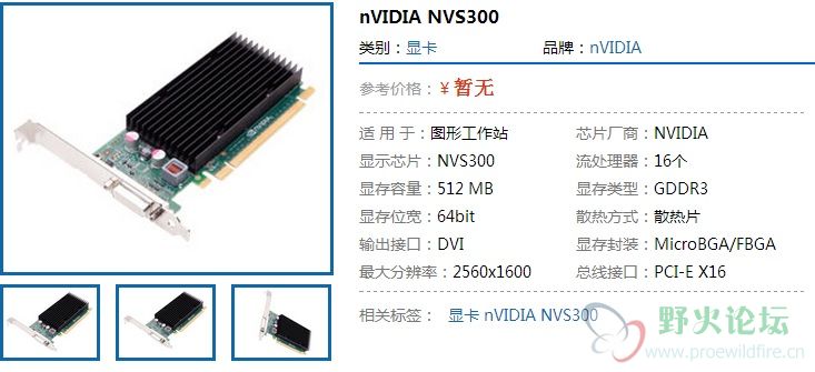

估计问题出在显卡上,其它配置没什么问题,对专业卡不是很了解,但总觉得卡的参数不是很理想

可能是吧  显存位宽64,显存512  现在很多中端显卡都是128 或以上 显存也有点小  没有2G至少也要有1G  估计是显卡的问题  所以打开复杂的装配时有点吃力

这是要换显卡的节奏啊,呵呵。。拖着一卡一卡的,真是看着很不爽。。

你那装配到底有多大?我奔腾处理器 3G内存 集成显卡  打开有五六十个零件的装配也没有这么卡啊  只是有时候反应慢
 楼主| 发表于 2013-12-23 19:22 | 显示全部楼层
ljl18210 发表于 2013-12-23 19:19
你那装配到底有多大?我奔腾处理器 3G内存 集成显卡  打开有五六十个零件的装配也没有这么卡啊  只是有时 ...
一个asm柜体,所有prt零件加起来近500M。。网孔特征都不隐含。。
