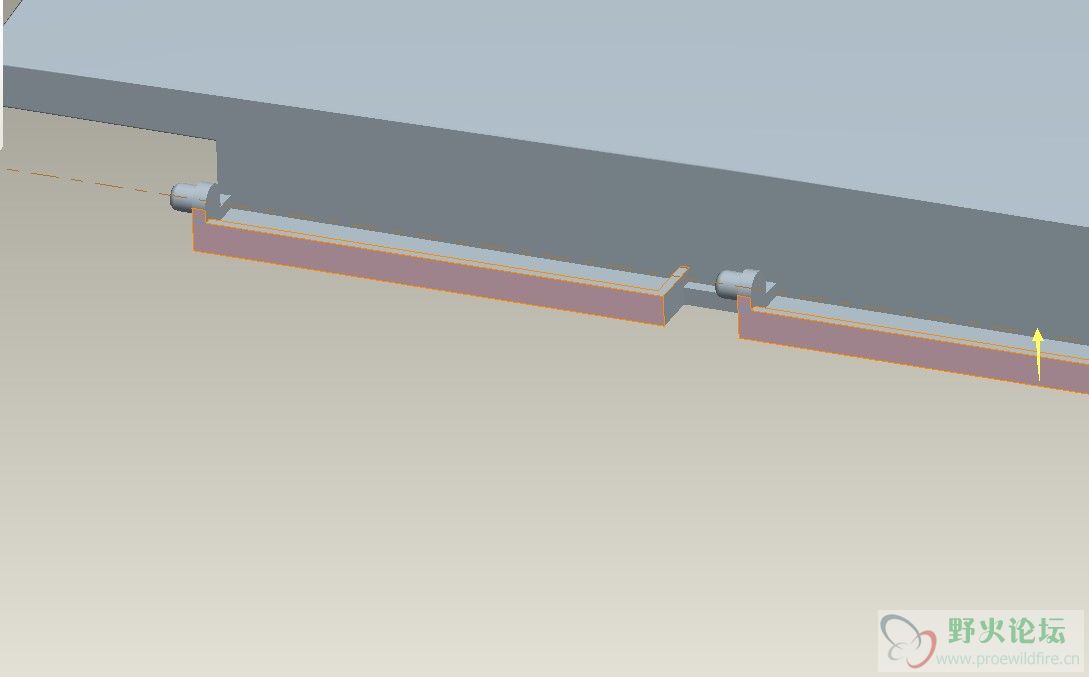

如图所示分割拔模出不来,求高手指教。
红色区域为欲拔模平面
红色区域为欲拔模平面

你上边是圆弧,怎么能拔模呢?
1.先去除上面的圆角,双侧拔模后补上.
2.切换到模具制造模块下,相切拔模,这个比较麻烦,也不好理解,不建议,不过可以自己去摸索下.

楼上正解!
