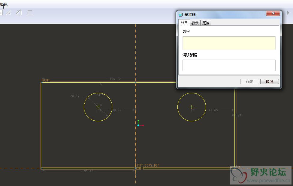

我画了两个园,想在两个圆的圆点建立一条基准轴,但是出现如图界面不知如何操作,鼠标点击右键无反应,请指教
我是在新建--零件---草绘下进行的,我想在两个圆的基础上画第三个圆,第三个圆距离前两个圆圆心连线距离一定,因此想建立一条基准轴

发表于 2013-12-23 11:12 | 显示全部楼层
先建立 基准轴 再画圆 怎么样
 楼主| 发表于 2013-12-23 11:18 | 显示全部楼层
哪不同于软件自动建立的XYZ基准轴的轴,怎么建立呀?距离要可以与XYZ轴可调,看书好难懂哇

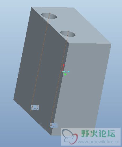

创建基准轴的工具在草绘里面是用不了的。
你是要如下图这样的效果?

发表于 2013-12-23 11:52 | 显示全部楼层
利用草绘工具或者说在绘模式下建立圆心位置上的基准点,然后在零件模块中打开基准轴对话框,以这两个点为参照建立基准轴。

发表于 2013-12-23 14:36 | 显示全部楼层
可以试试如下办法:
一、直接画一条中心线,将第一个圆的圆心距离中心线的距离设定好
二、在此中心线上绘制圆即可(PS:第三个圆的圆心距离第一个圆的圆心距离自行设定即可)
