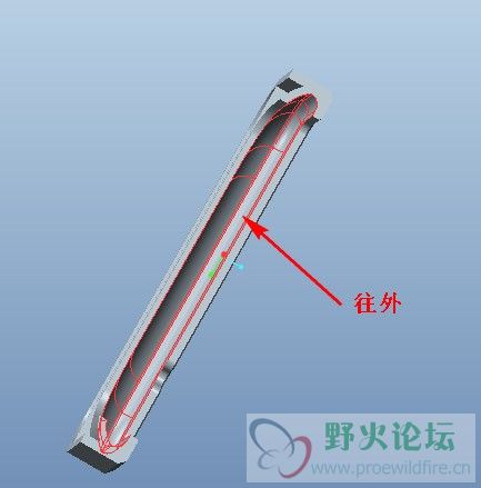

看看怎么利用附件的复制曲面1除料呢  想往外去掉1.2-1.5mm(该范围内的只均可)后,加上个皮套。曲面加厚和实体化都试了  老是失败。

Creo  TM  2.0,版本有点高哦。
试下偏移+延伸再实体化呢?

把曲面弄得比移除的实体面区域面大
