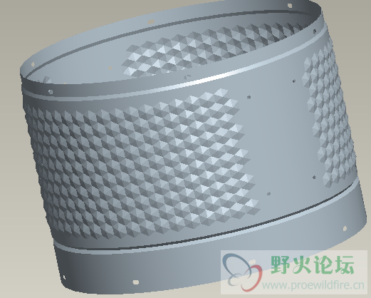

我在网上找了一些资料,折弯方向应该是跟草绘时X轴定义的中线平面有关,可是我不管怎么改,都只能是一个折弯方向,如图:
另附Proe文件,我的是4.0版本的。

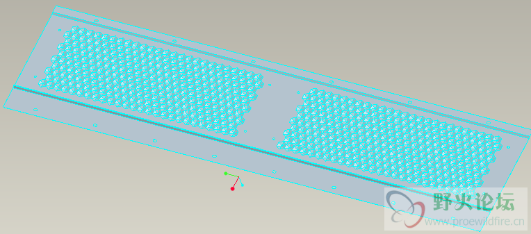

这个是折弯之前的薄板
这个是折弯之前的薄板
这个是折弯之前的薄板

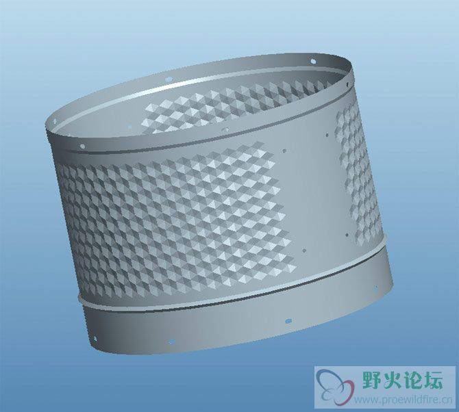

薄板不是有两个面嘛,我只能从一个面弯曲,现在想从另外一个面弯曲!
因为薄板上有凸起的造型,我想弯曲之后,凸起是在内侧,而不是像现在的一样在外面!

发表于 2013-12-23 12:17 | 显示全部楼层
如果把图2中的凸起改为凹坑,那折弯回去的不就是你想要的了嘛,
好好学习,天天向上。

发表于 2013-12-23 13:48 | 显示全部楼层
同学,建议你理解一下环形折弯下的折弯坐标系的含义哦。折弯方向是受那个坐标系控制的。
对于你这个问题,你要只改变一下草绘参考方向就可以做到你要的目的了。
