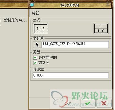

为什么产品放不了缩水啊?如产品是输入特征的那种!

放缩水时,选by scaling

放缩水时,选by scaling是对的
 楼主| 发表于 2008-9-22 17:12 | 显示全部楼层
如果自己用特征来建是可以的。。可是别人画好的新产品图是输入特征就不能放了!

可以啊,用按比例的那种啊,一般不能用按尺寸,

回复 5# 的帖子
怎么不可以,一样可以的呀

在模具设计里,有缩水的。
