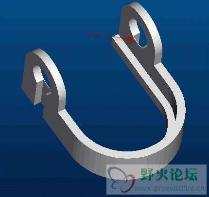

我照论坛的一个练习做的,不知对不对,发上来请大家指点一下。

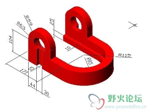

附件是什么,以后发贴请注意贴图,帮你补一个图

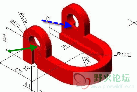

我大概看了一下,你的尺寸应是不对的,请看图中箭头所指的位置

确时画错了,谢谢 huqy168的指教!!!
