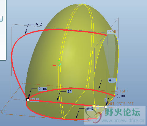

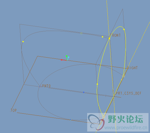

可变截面扫描,扫出来以后不是自己想要的效果呀
轨迹线
轨迹线
可变截面
可变截面

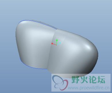

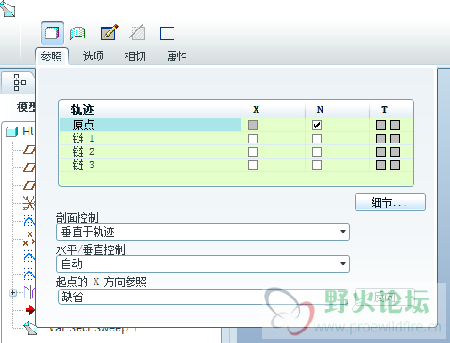

这个是设置的选项和结果,不是自己想要的,没有跟着最上边那条轨迹线走
最终结果
最终结果
设置选项
设置选项

发表于 2013-12-22 16:00 | 显示全部楼层
最好传个PRT文件上来,左右对称的画一半就可以了,可能是约束的问题。

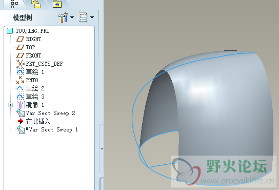

发表于 2013-12-22 19:29 | 显示全部楼层
可以用边界混合做 扫描扫不出的 链2终点的方向和扫描方向有冲突 所以扫出来不是想要的形状

发表于 2013-12-22 23:38 | 显示全部楼层
可以扫出来的   这样扫出来再切掉点 不一次就OK了
