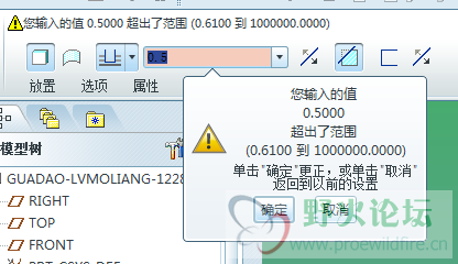

最小拉深切割深度怎么修改,PROE5.0下,默认深度最小是0.62,我需要切割0.25深度的平台,在哪里修改,谢谢

发表于 2013-12-22 13:35 | 显示全部楼层
不太明白你的意思,最好截个图上来。

发表于 2013-12-22 17:42 | 显示全部楼层
精度问题,你设置绝对精度0.01或者更小,一劳永逸,相对精度不要用了就是多余的。

 楼主| 发表于 2013-12-22 20:48 | 显示全部楼层
谢谢,还是不行,请看

发表于 2013-12-22 21:15 | 显示全部楼层
再生一次
