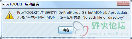

之前遇到同样的问题,多亏@xtnbzone的解答,我于上半年3月份进过两天时间试验终于安装上了《全国最全的标准库》这个标准库。这个月初恢复了系统出厂设置,由于备份弄丢,所以又重新安装proe5.0以及标准库。之前安装后有备份安装方法和所需程序(64位环境封装的MON4.0、PVX),所以照着之前的方法又安装了很多次(大于15),却均不行。网上又搜索了好些天,安装好多次,下载新的MON4.0和PVX,各种方法都用过了,都不行。实在没办法了,只好又到论坛上求助各位忙碌的斑竹大虾,还望能指点迷津!!!
先谢谢了
PS:附录错误提示,但是也尝试解决过,仍未成功,感觉不是安装和修改路径错误
有事情找斑竹

不知你proe用的是哪一个版本,如果是5.0的话,需要拷贝一个MON5.dll的文件到安装目录下,如D:\Program Files\PTC\Creo Elements\Pro5.0\MONLibs\,如果安装目录下有这个文件,直接替换。重启试试。链接如下:http://pan.baidu.com/share/link?shareid=493253&uk=369161344
PS:将下载的【MON64.4.5.dll】重命名为【MON5.dll】再拷贝

你改为MON5.dll,那protk.dat路径是不是要相应的更改?如果是的话,那么均变为MON4.dll有什么不妥么?
我之前安装成功的时候根本没改为MON5.dll

我之前遇到的就是这个问题,通过这种办法解决的
protk.dat路径如果发生了变化,改来与之对应就可以
