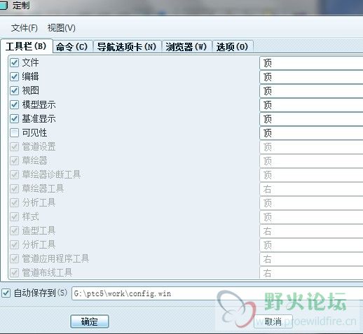

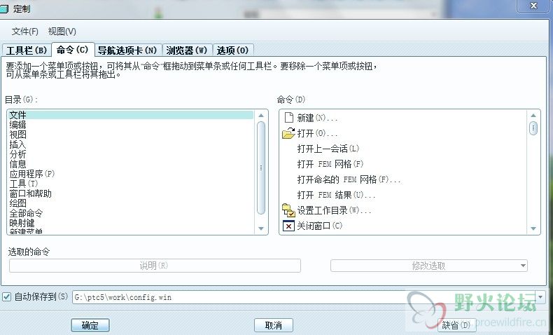

各位大大,你们好,我是个新手,刚学习Pro/E软件,现有个问题想请教一下大家:
我的Creo Elements/Pro 5 .0 ,由于误操作,右边的草绘器工具栏不见了,而工具-定制屏幕-命令里面也没有草绘菜单,工具栏的草绘器和草绘器工具选项也是灰色的,选不上,请问该怎样恢复回来呢?请大神们帮忙解决下,非常感谢!

发表于 2013-12-21 16:47 | 显示全部楼层
       打开Pro/E,不要设置别的工作目录 ——> 新建一个零件 —— > 进入一下草绘界面 (例如,画一条线)—— > 在草绘的工具按钮上面右键 —— > 命令 —— > 选中草绘,在草绘中找到你缺少的按钮,把它拖到你想放的位置 —— > 确定保存,OK !
       或者这样 : —— 在工具栏空白位置右键,在下拉菜单中 “草绘器工具” 勾选上就可以了。
       试试看 ?!
 楼主| 发表于 2013-12-21 20:43 | 显示全部楼层
非常感谢你的解答,原来如此简单!
