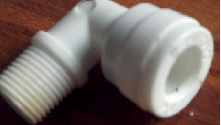

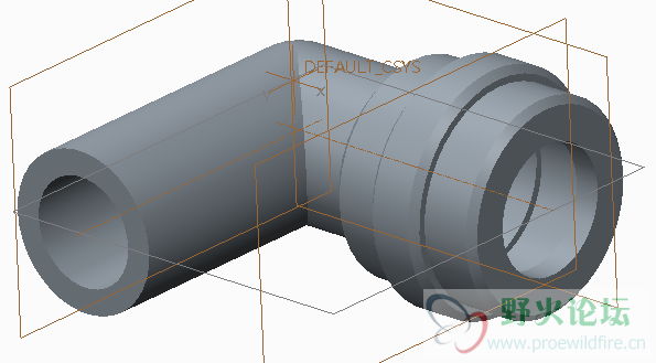

大家好!这个图要怎样做模具,急啊

一就是改一下产品结构(内管那里改直身),二就是强制脱模(内管口里面的一级不是很深的话)。

螺牙可以直接前后模开,内孔可以做两个滑块抽芯就可以了。

这种模具很简单的啊,就两滑块就行了,那螺纹直接在前后模就可以的啊。

要怎么抽芯啊!可以说明白点吗

做两个行位   一头一个 对碰啊?

两个内孔做抽芯就可以了
