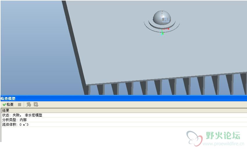

各位大神,我正在学EFD散热分析,在检查模型时总是说非水密性模型 1.jpg ,请问如何解决?

我也遇到了同样的问题,求大神
发表于 2014-11-7 08:33 | 显示全部楼层
是设置问题,分析类型 选外部这样就不需要密闭了
