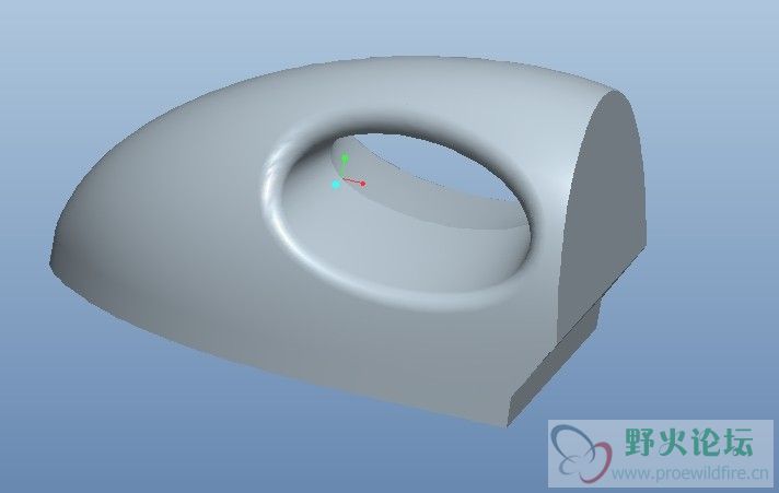

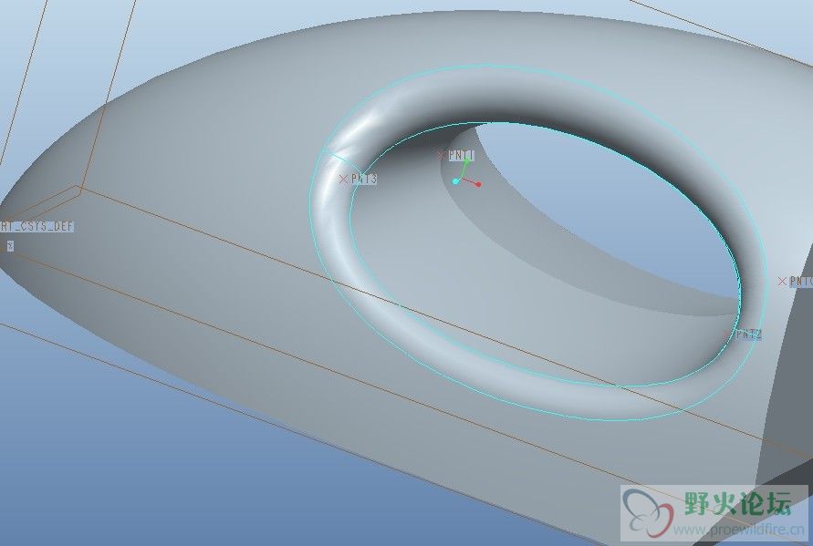

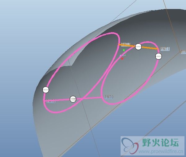

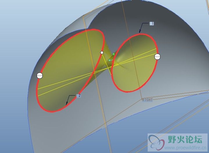

我画了一个椭圆  在偏移一个投影到曲面  直接边界混合 怎么面是扭的、?  在加个样条怎么不能设置曲率, 面那边也不能设置垂直  锐边怎么消除。。求高手  昨晚看了视频今天自己画了下就是不能成功。

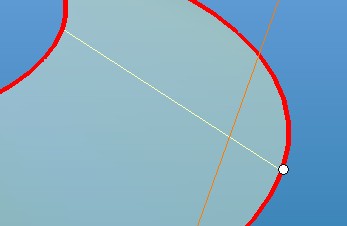

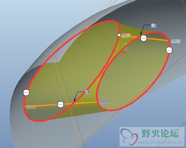

发表于 2013-12-20 09:53 | 显示全部楼层
把两条线白色的圆点拖到同一个位置

发表于 2013-12-20 14:49 | 显示全部楼层
用控制点 控制点对点

发表于 2013-12-20 14:58 | 显示全部楼层
