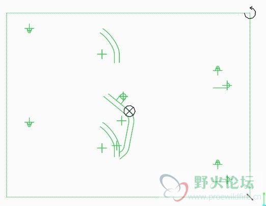

如题,下边是截图, CAD中的线条的图层、颜色等所有属性都设置成一样的了,就是一导入到CREO中就会这样:
不知道少了的线条去哪儿了!

你保存为不同版本的dwg导入试试

我一般都保存为最低版本的。一会试试,没人遇到这种情况吗!

我也遇到这个问题,发现是空间线条所以不行,一定要平面线条才能导入
