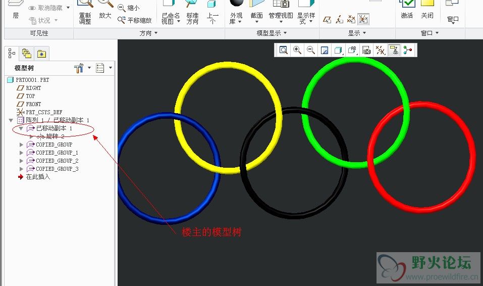

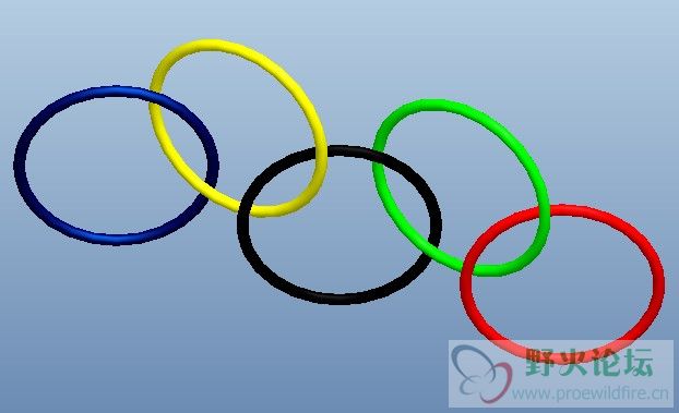

研究别人的做法一个小时,终于弄明白着五个环是怎么阵列出来的了,阵列功能很强大的,原来我会的知识一小点呀 QQ截图20131218132914.jpg prt0001.prt.rar (63.88 KB, 下载次数: 87)

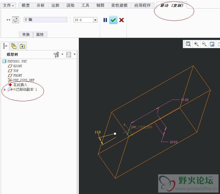

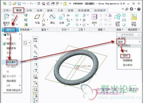

做最好的自己!
