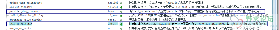

如何调整尺寸文本在尺寸线上的位置?

尝试修改以下两个的参数值
选择自己需要的

 楼主| 发表于 2013-12-18 20:55 | 显示全部楼层
在哪里找到上述目录?
发表于 2016-7-11 23:32 | 显示全部楼层
如果是 creo的话,在绘图模块,文件,准备,绘图属性,更改里
