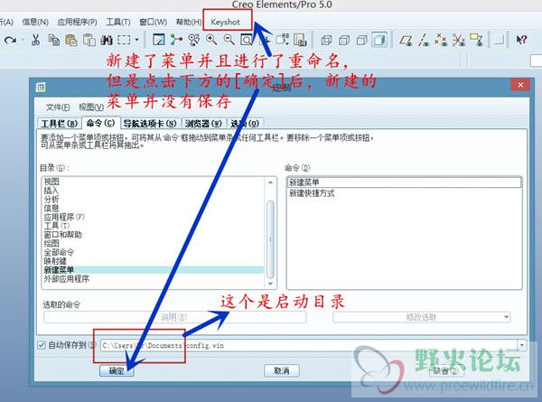

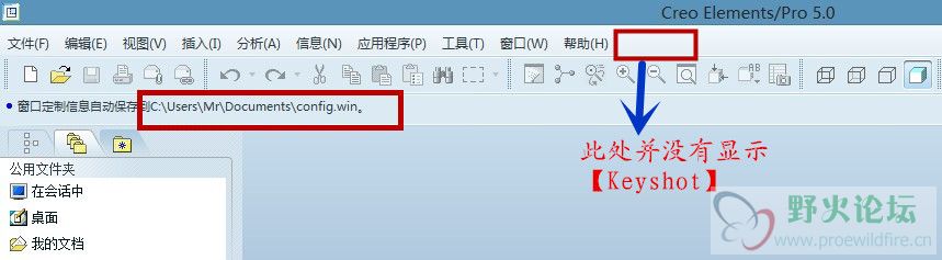

各位大神,小弟安装了【Keyshot 4】,在其中定制屏幕时,添加的【Keyshot】命令无法保存,求解啊

真心保存不了啊

如果无法保存,可以试下把命令放到工具栏上

我试了一下,【新建菜单】只能拖到【命令】栏,求指点啊

谢谢,已解决,不过没有放在【菜单】栏,而是放到了【工具】栏
