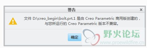

最近想跟上时代的潮流,从野火下载站下了个creo2.0 M080,花了我60个点啊

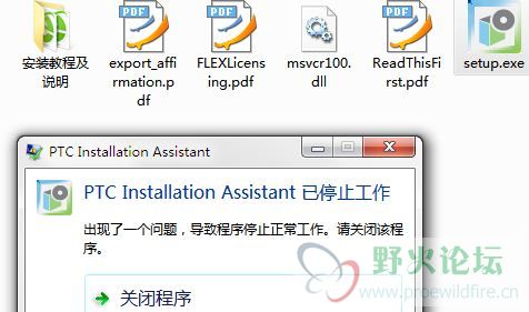

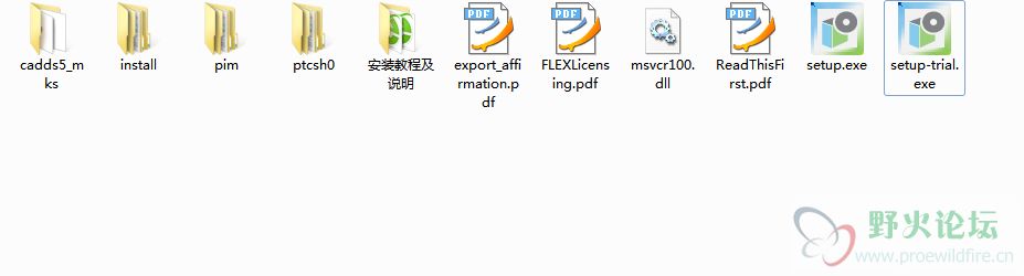

光盘里面有setup.exe和setup-trial.exe,
用setup.exe安装直接报错,
用setup-trial.exe还要注册ptc账户,注册
完安装好显示是个人用途,以前creo1.0的文件都打不开了,显示是

用setup.exe安装直接报错,报神马才是主要的

 楼主| 发表于 2013-12-16 23:17 | 显示全部楼层
传个报错的图片吧,我的系统是win7,32位的,以前装4.0,5.0,creo1.0版本都没问题的

 楼主| 发表于 2013-12-23 20:11 | 显示全部楼层
还是没人回答,
我就纳闷我下的压缩包里怎么会多个setup-trial.exe,看安装教程里也没这个文件啊

发表于 2013-12-23 20:26 | 显示全部楼层
电脑名字,磁盘卷标,用户名、安装路径都不要用中文试试,总之软件是没问题的

 楼主| 发表于 2013-12-23 21:55 | 显示全部楼层
多谢,已经好了,我装软件都不用中文路径的
重新从论坛下了一个压缩包,把proe5.0卸载了,然后装了一下,这下没报错,已经装好
可能是装的版本太多了还是人品一下好了,说不清了
