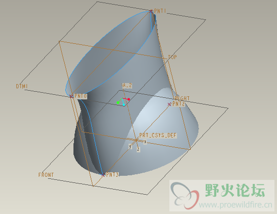

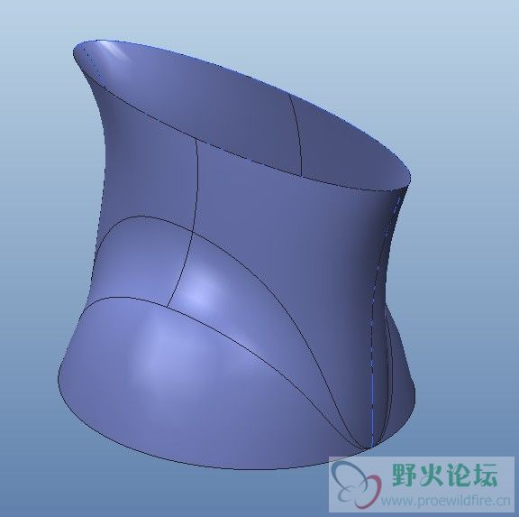

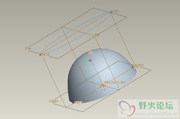

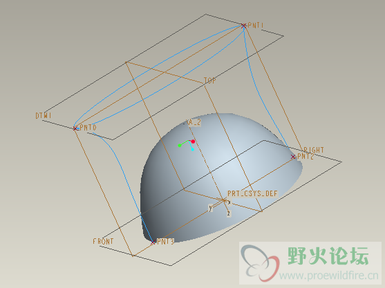

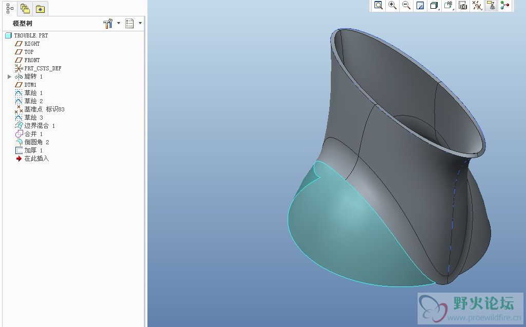

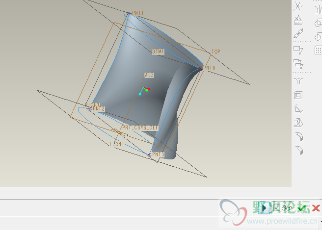

  曲面按下步骤画好后,圆角倒不上,倒一边的话,另一边就没了,这是怎么回事,求解答!
这是边界混合后,再与下面旋转出来的半圆合并的

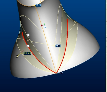

下面是倒一条边时,能倒出来,但半边就没了
这是倒一条边时,能倒出来,但半边就没了
这是倒一条边时,能倒出来,但半边就没了

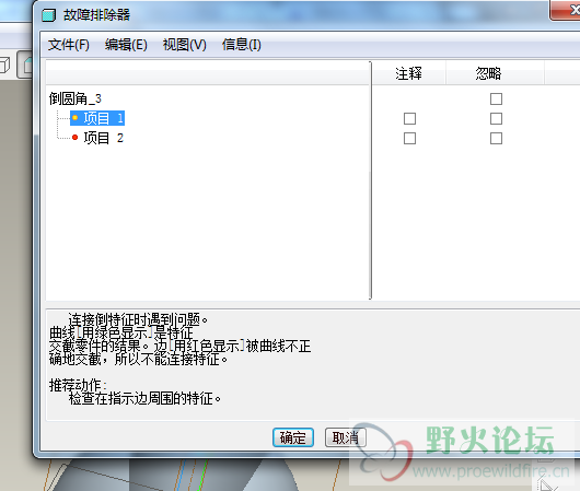

下面是倒两边直接显示倒不出来
这是倒两边直接显示倒不出来
这是倒两边直接显示倒不出来
这是问题提示
这是问题提示
这是问题提示

发表于 2013-12-16 16:47 | 显示全部楼层
你是边界混合生成的曲面  你实体化之后试一下
 楼主| 发表于 2013-12-16 16:52 | 显示全部楼层
我是按视频一步一步画的,这个没用到实体化,倒完角后用加厚完成的。方便的话能给个邮箱吗?我把画的文件给你发过去,你好帮我看看。

发表于 2013-12-16 19:01 | 显示全部楼层
对于下面的倒圆角 我是直接倒的  然后加厚  上面那个倒圆角在加厚之后  随便都可以做啊
659
871
发表于 2013-12-16 19:02 | 显示全部楼层
你想要什么样的效果?
 楼主| 发表于 2013-12-16 19:16 | 显示全部楼层
ljl18210 发表于 2013-12-16 19:02
你想要什么样的效果?
这样的
659
871
发表于 2013-12-16 19:28 | 显示全部楼层
是不是这样?
 楼主| 发表于 2013-12-16 19:32 | 显示全部楼层
对啊,你是怎么弄得啊?
