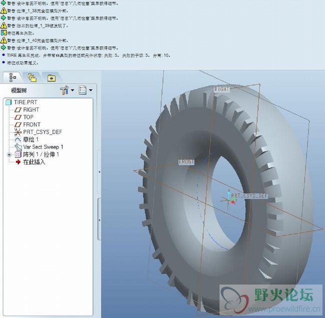

我想做一个轮胎。上面的齿先用拉伸画出来,然后360度旋转,打算做40-60个齿。可以做10个旋转出来没问题,试20个的时候出现问题。我把图片还有Prt文件贴出来请大家帮我分析一下。多谢。

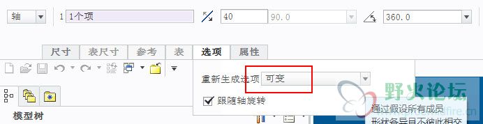

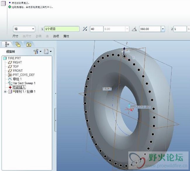

阵列里面有个选项,改成“可变”

我觉得你阵列40个,那个角度就应该等于360/40=9!就是应该填9,这样出来就正常,反正我是这样做的,我也没改可变还是一般,这么多阵列,我只会轴阵列
